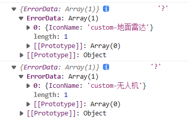

代码添加地标图方法报错:“ErrorData”,这个错误是缺失自定义图标吗?
1 帖子 1 发布者 1627 浏览
    最后由 zhangyu 编辑
    该错误的原因可能是在场景中缺少对应的自定义图标。以下分别是端渲染场景与流渲染场景添加自定义图标的方式
    1.端渲染场景:
    您可以使用端场景编辑器将所需的图标进行上传并修改其名称。
    2.流渲染场景:
    需要找到当前场景对应的资源文件夹,并在其中找到CustomIcons文件夹。接下来,您需要上传所需的图片并在customIcons.json文件中进行配置。通过这些步骤,您可以解决场景中出现的相应报错问题。
