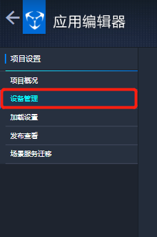

    这个原因是没有设置项目的首页,需要按照以下步骤操作:
    1.点击项目设置

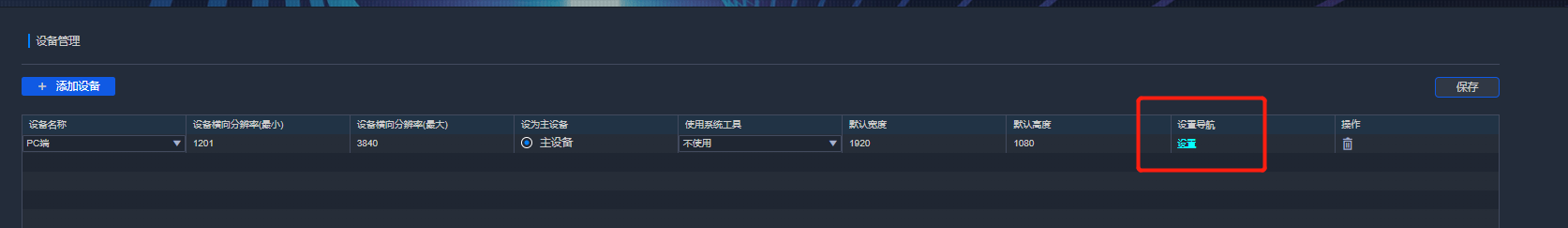

    2.选择设备管理

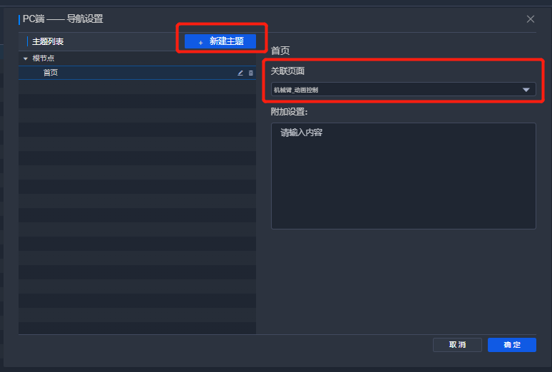

    3.选择设置导航,新建主题,关联首页
    4.保存,重新发布
